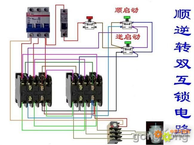

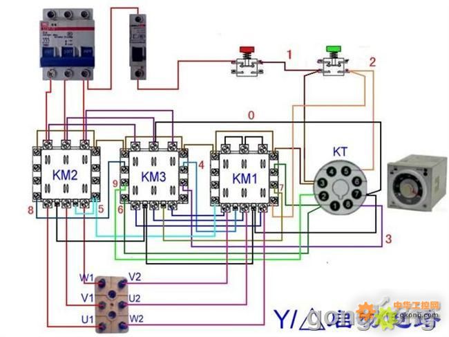

4个接触器做毛线个※三角启动··还要正反··

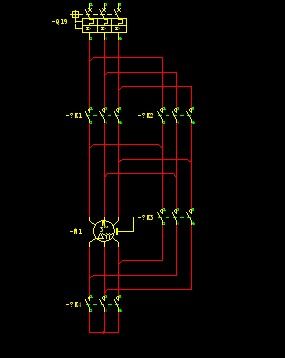

这是我做的一个图,不知可以不???

附件有图希望可以

三个用于星/三角起动,再加一个用于正反控制。55KW,电机,上面怎么没有控制电路呀书上找不到4个KM正反,只有2个KM正反的,55电机星三角起动可正反,4个KM。
