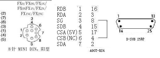

FX9GT-CAB0电缆自制

还是电阻方便也便宜,即使带电拔也没问题

不好做呀,还是买的保险些
