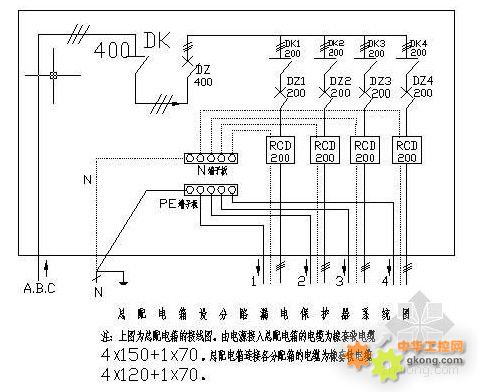

我们来说说常见的漏电保护器错误接线方式:
(1)用于支线保护时,各支线应有各自的专用零线,且两相邻支线路的零线不得相连。
如果将两分支线路相连,零线中的电流互流,破坏零序电流互感器内的工作电流平衡,使漏电保护器发生误动作。
如果想就近利用动力分支线的零线作为照明分支线的零线,则会造成动力分支线的漏电保护器动作(错误接线之一)。
(2)一个用电设备只能接在一条保护支路内,不得跨接在两条分支回路内,不得接在零序互感器的前面,也不得采取一线一地制供电,否则,会导致漏电保护器误动作(错误接线之二)。
(3)装有漏电保护器和未装漏电保护器的用电设备,不得共用一个接地装置。例如,当因(错误接线之三)中的电机M1的绝缘损坏而外壳带电时,电机M2的外壳也带电。由于电流没有经过漏电保护器,所以未起到漏电保护的作用。
(4)单相负荷应尽可能均衡分配。如果分配不均(如一相的线路偏长,设备集中),则负荷较重的一相,其漏电电流偏大,因而干线的三相不平衡漏电电流增大,达到一定值时就会使干线首端的漏电保护器动作。
(5)被保护的线路(包括工作零线)应全部穿过零序电流互感器和漏电保护器的贯穿孔,不得用三极漏电保护器代替四极三相四极、漏电保护器。如果是三相五线制,则保护地线不得穿过漏电保护器的互感器,而必须跨接到第一极漏电保护器前端(进线端)的零干线上或重复接地极上。是零序电流互感器的几种常见错误接线方式。

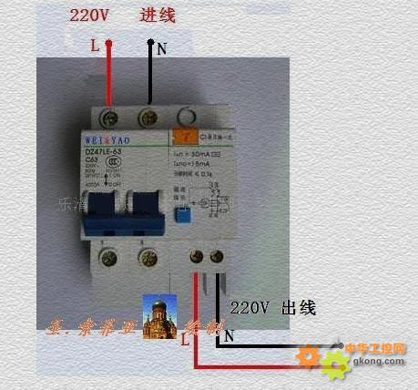

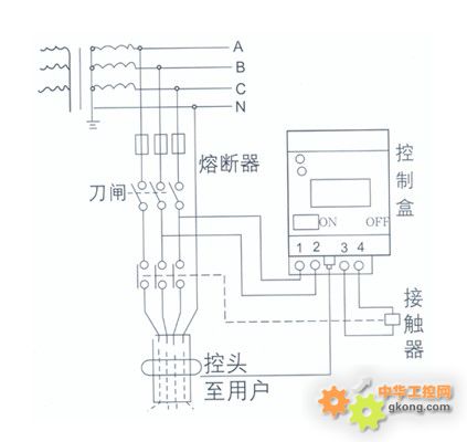

单线漏电保护器接线图
1.从漏电保护器接线图中我们可以看出几个漏电保护器的接线注意点:漏电保护器负载侧的中性线,不得与其它回路共用。
漏电保护器标有负载侧和电源侧时,应该按照规定安装接线,不可以接反了。
安装带有短路保护的漏电保护器,必须保证他在电弧喷出方向有足够的飞弧距离。飞弧的距离按照漏电保护器生产厂商的规定安装。
2.漏电保护器的正确接线方式有一个系统叫TN,指的是配电网的低压中性点直接接地,电气设备外露可到店的部分通过保护线与该接地点连接。
★TN系统可以划分成三种接线方式即:
☆TN25系统:整个系统的中性线与保护线分开连接。
3.☆TN 2C系统:整个系统的中性线与保护线是合一的。
☆TN 2C2S系统:整个系统干线部分的前一部分保护线与中性线是共用的, 后一部分是分开的。
另外一种正确的漏电保护器接线方式叫TT 系统,指的就是配电网低压侧的中性点直接接地, 电气设备的外露可导电部分通过保护线直接接地。
4.漏电保护器接线方法不管是TN还是TT,在安装的过程中都必须严格区分出中性线N和保护线PE,三级四线或者是四级式漏电保护器的中性线,不管其符合侧中性线有没有使用,都应该将电源中性线链接到保护器的输入端口。要求经过漏电保护器的中性线不得作为保护线,不得重复接地或者接设备外露可导电部分,保护线也不能接入漏电保护器。
