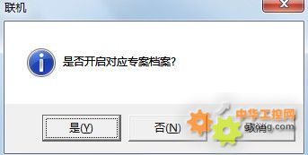

读取程序时,打开软件后直接联机(不要新建程序),点是进行读取程序

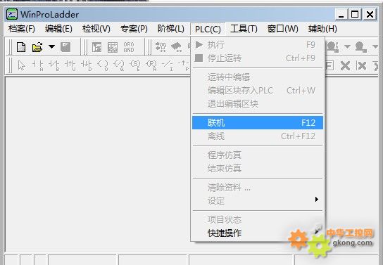

在工具栏PLC点击联机

打开软件,按F12,按N,选择自动检测,检测完成后确定,恭喜联机成功

这个要上传程序的时候,先打开编程软件,点击联机。在弹出的窗口中选择不打开对应专案,程序就上传上来了。

打开软件不要新建,点联机(F12),直接下一步,就OK啊

打开编程软件,点联机,开启专案点击否即可,
