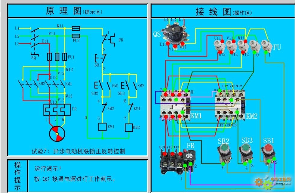

  把线路图画对了,基本可以了。实物学不了东西,原理最重要。硬件控制电路,关健是逻辑清楚
无否是起停保电路,亦就是与或非。

给你一个最简单的2次原理图

这样有点乱,看着费劲,如果按图检查无误没问题。

可以,三角运转的时候注意别搞错相了

有点意思,不过太乱了。
