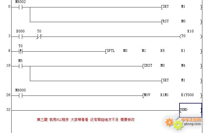

........我这个程序 不知道咋样

以下是引用498959881在2012/9/17 18:27:26的发言:
以下是引用songfaming228在2012/9/16 23:35:46的发言:
楼主能把最后一道题答案画出来让我学习一下,真心谢谢了。
LZ:怎么第三个灯还用KT1?

以下是引用809775在2012/10/6 11:47:11的发言:
LZ:怎么第三个灯还用KT1?
图上标错了。应该是KT2才对。

自己做了一下,还能都做出来.第一道题系用流行的估算法做的
