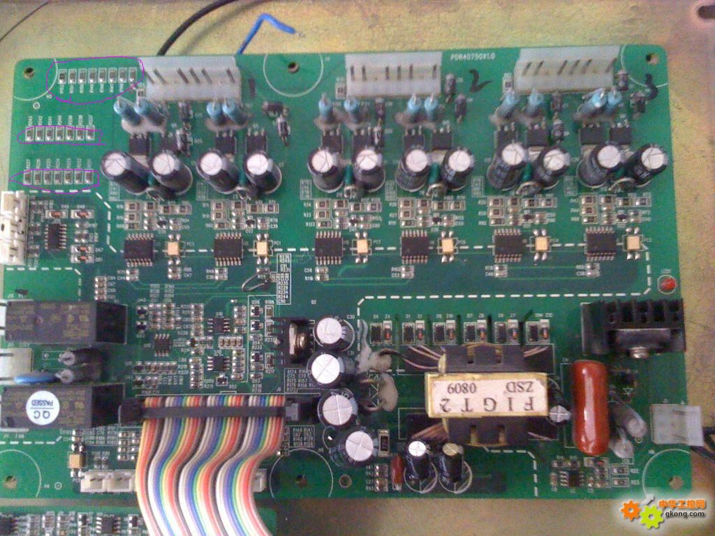

呵呵!我正在修一台一样的是国产飞兆,CPU和驱动板一模一样,我是165KW的,故障是过流,OC检测是CPU板上的072坏了
他和别的机不一样,检测是V,W相,正负半波分别检测,CPU板上有表V+,V-,W+,W-,希望能帮到你,可以联系我,15295220955,一起学习!
另问一下继电器上方,LF347旁边的插槽是插什么的!
当时没有注意到!好似检测电源波头的?

#24楼
一看排线,和驱动板就知道仿四川成都   佳灵  ,两者肯定有关系

#28楼
楼主他的直流电压检测在驱动输出旁的三排电阻降压后到检测电路的,修过一回,如果你是拆板下来测驱动,是一定会报欠压的,你还要把高压直流正极接到驱动直流正端三个都要接,也可以短在一起,不过驱动测量有高压要注意,我以前用了一种办法就是用高压直流先接一个端子测量串联电阻后极电压有个10几伏的电压,三个应该都一样可以数电阻个数。然后用直流低压电源切入测量点代替检测电压取样点,负极跟高压直流共负极。不接高压直流就可以安全测量驱动的正常与否了。
