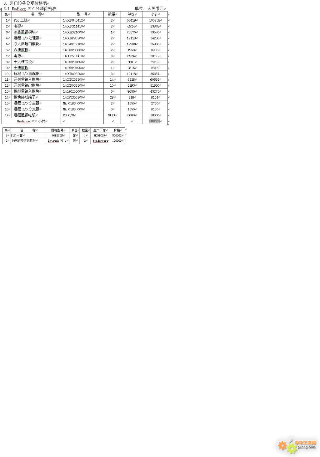

CAD图没有器件清单吗?
可以根据型号来搜搜,那就什么都知道了~~

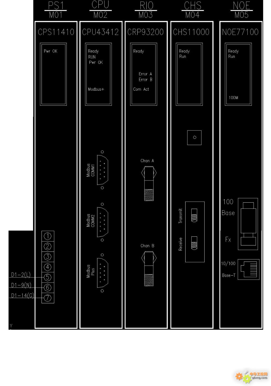

重新截了一张图,请帮我看看,能不能判断出RIO、CHS、NOE是什么意思?

白鹤发电厂输煤系统I/O表(Quantumn系列DDI35300开关量输入模块)

呵呵;你用的PLC配置是什么?

谢谢10楼wanwan8778、16楼ZCMY 版主的提示,我找到了。再次谢谢!
CPS(电源)、CPU(PLC主机)、RIO(远程I/O处理器)、CHS(热备通讯模块)、NOE(以太网接口模块)、DI(开关量输入模块)、DO(开关量输出模块)、AI(模拟量输入模块)、AO(模拟量输出模块)。如下图:
   是这样的,我在电厂输煤程控工作,我有一道燃料集控值班员技能鉴定题目,要求如下:
按顺序给可编程控制器及编程器送电,然后再给PLC送电。现在我不明白那个是可编程控制器?那个是编程器?那个是PLC ?请大家教我一下。谢谢!

   我们用的PLC,就一个电源柜(交流直流分路器),上面空开、扭子开关、然后就是端子保险,然后接到PLC模块上面(就是CPS电源模块),其它没看见那里有上面开关了,难道可编程控制器、编程器、PLC的内部还需要单独送电么?
