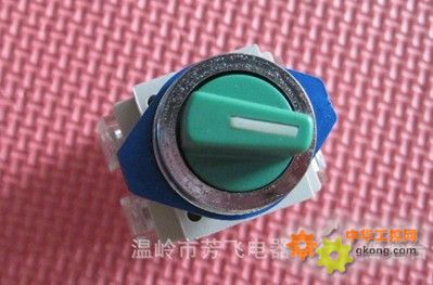

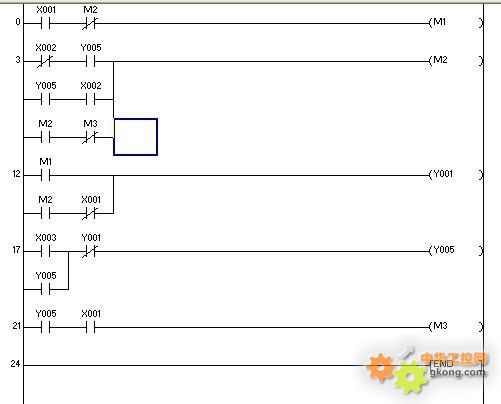

还是看图吧, x0 和x1 是旋钮不同的两端, y1 是接气缸电磁阀的, y1闭合,气缸上升,y1断开 ,气缸下压。
工作:y1断开, 按x3启动按钮, 程序开始执行, 当程序执行到y5是,(气缸自动上升)旋钮 对x0,x1 闭合,断开 功能进行一个交换。

这样的旋钮

对于基本的逻辑控制,通常控制要求出来了,程序就出来了;
旋钮开关在某一位置,按起动按钮后,就记忆一下(例如将某软元件置位),直到旋钮开关到另一位置才解除记忆——不知这个想法,有无参考作用。

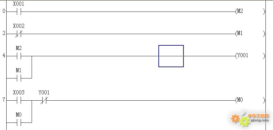

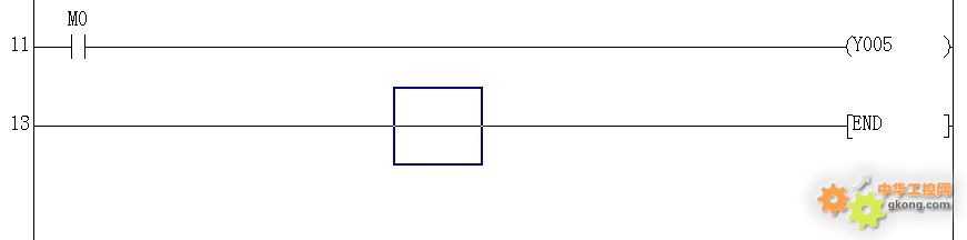

#13楼
我昨天想出来了 ,但是看看谁有更简单的办法。
x1和x2是旋钮 不同两级, x3启动按钮, y1气缸电磁阀输出, y5电机反转

#14楼
应该很好写的吧,如果没有感应器的话,可以利用控制气缸电磁阀的输出点结合写。
