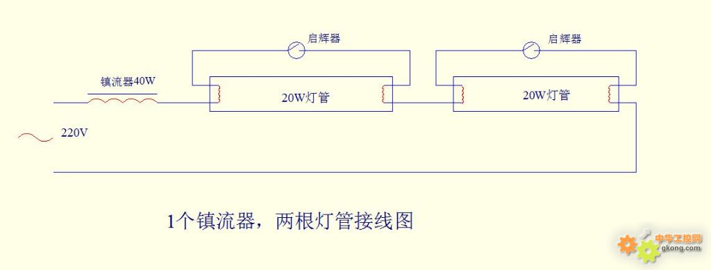

以下是引用小笨熊在2012/8/11 11:36:16的发言:
灯管串联的话不能点燃,并联的话有可能但是搞不好会烧灯管
正相反,串联可以点亮,

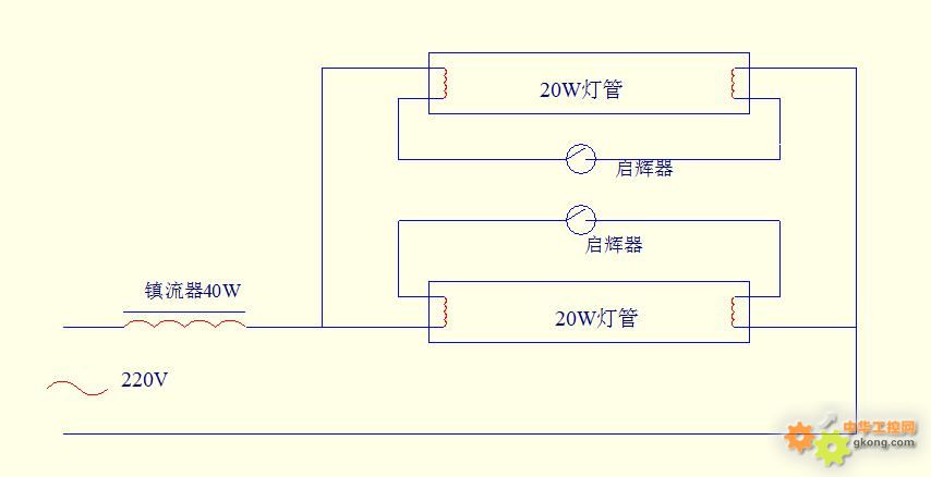

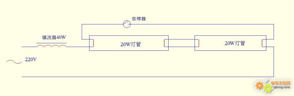

原来可以上传图片啊,刚才是win7系统,不能上传,现在是xp系统可以上传了。以下4图,我都试过,只有图1电路才是正确的,其他3种都不行。我公司全部是这种图1电路。我用20W镇流器,也能带两根光管(串联)。
图1 实用电路
图2 一个启辉器,灯不亮
图3 一个启辉器,灯管并联,都不亮。

我的结果是除了最后一个随机亮一根,其余完全点不着
第一种电路,我公司灯盘全部是这种电路。3根20w灯管,两个电感镇流器(一个20w、一个40w),3个启辉器。
