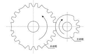

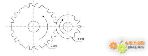

#11楼
完全的机械设计?可以参考下图

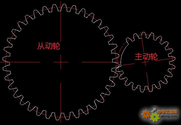

#15楼
按11桉的意思做图如下:
设计从动齿轮为36齿,满齿。设计主动齿为21齿,这样的设计是主动转动18齿,从动转动半周。主动轮从18齿开始,将19~21齿切掉,这个时候,从动齿轮停止转动,而主动齿继续转动。而达到主动不停而从动停止的目的。对于转速就必须通过调整电机每转动一圈的用时来调整了。
