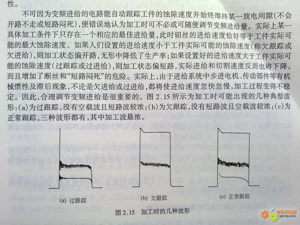

找了一本书看了一下,印证了我的判断
