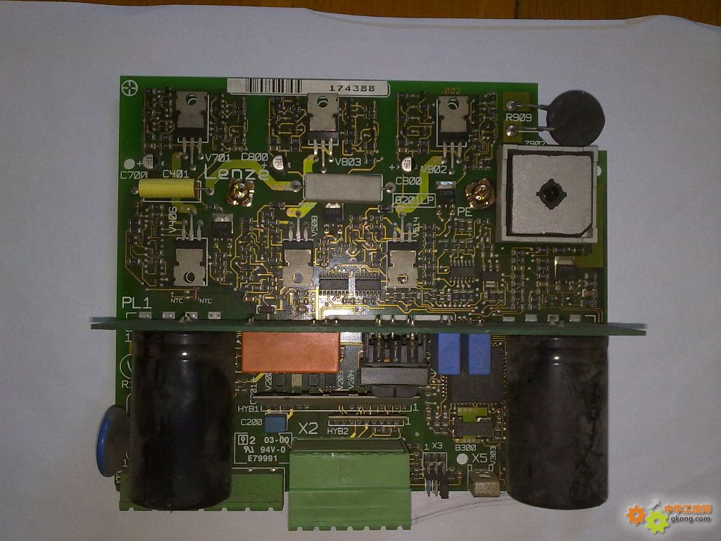

以下是引用xingbinyuan在2012/8/9 10:42:20的发言:
   回中山宇丰大哥,大功率管被铝板外壳挡住无法拆卸啊。我感觉这8200系列的小变频器是一次性产品,没治。
我给你发个图0.75KW220V的,板子上我放了两个方垫片的黄色螺丝,就拆这两个螺丝,铝散热片就能拿下,六个三极管是背面朝上,它上面有一层绝缘导热橡胶片,三极管与铝散热片没有直接联系,铝散热片与线路板通过螺丝把三极管夹紧的

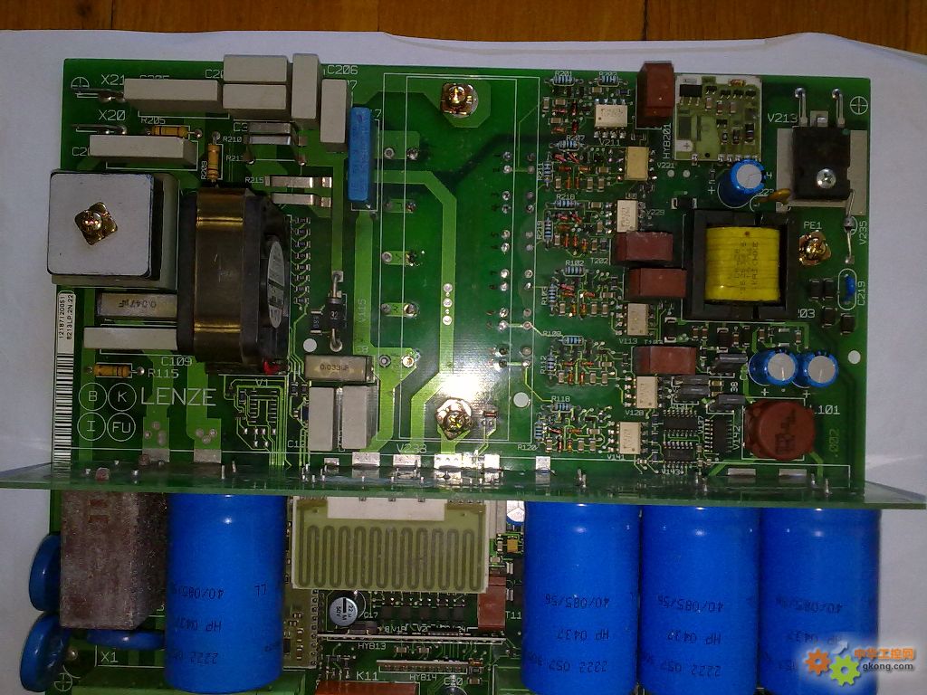

下面图是2.2KW380V的,先看结构,见螺丝就拆,中间是模块17个脚,用吸锡器也行,我是自做了一个大电烙铁把它焊下

#14楼
还有一问题忘问了,你是铝散热片与塑料壳之间不会拆,还是塑料壳拆下来了,铝散热片与线路板三极管之间不会拆,塑料壳上有一些倒勾,把倒勾与铝散热片分开,把塑料壳朝着插座方向拖,就拿下,塑料壳上还有一个螺丝先拆下

#15楼
  谢谢楼上的热心帮助,我2.2KW变频器和您图片上的不一样,上面的10个功率管是焊在一排,封装形式一样,其中3个是整流管,现在拆下来,无法装回去了。

#17楼
图中那个伦次的机器不是E82EV75的啊,那个应该是伦茨EVF2.2KW的吧
3036
liruohan788
文章数:300
年度积分:53
历史总积分:3036
注册时间:2011/10/17
发表于:2014/2/8 20:18:50
#18楼
EVF8211-E  2.2KW

#19楼
我修过,把一侧的铝合金板往外扳开,就可以抽出电路板
安装的时候把铝合金压回原处即可。
