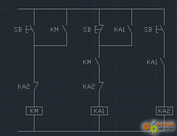

一个按钮和一个接触器只能点动啊。一个按钮要实现能启动和停止至少要再加2个中间继电器吧。

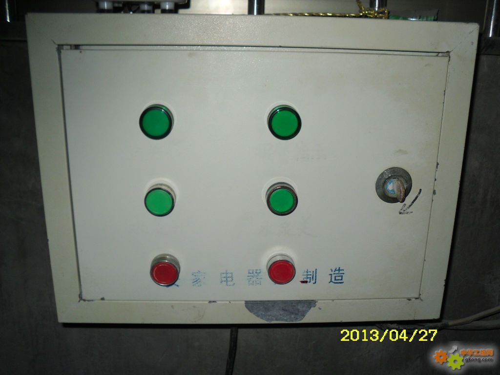

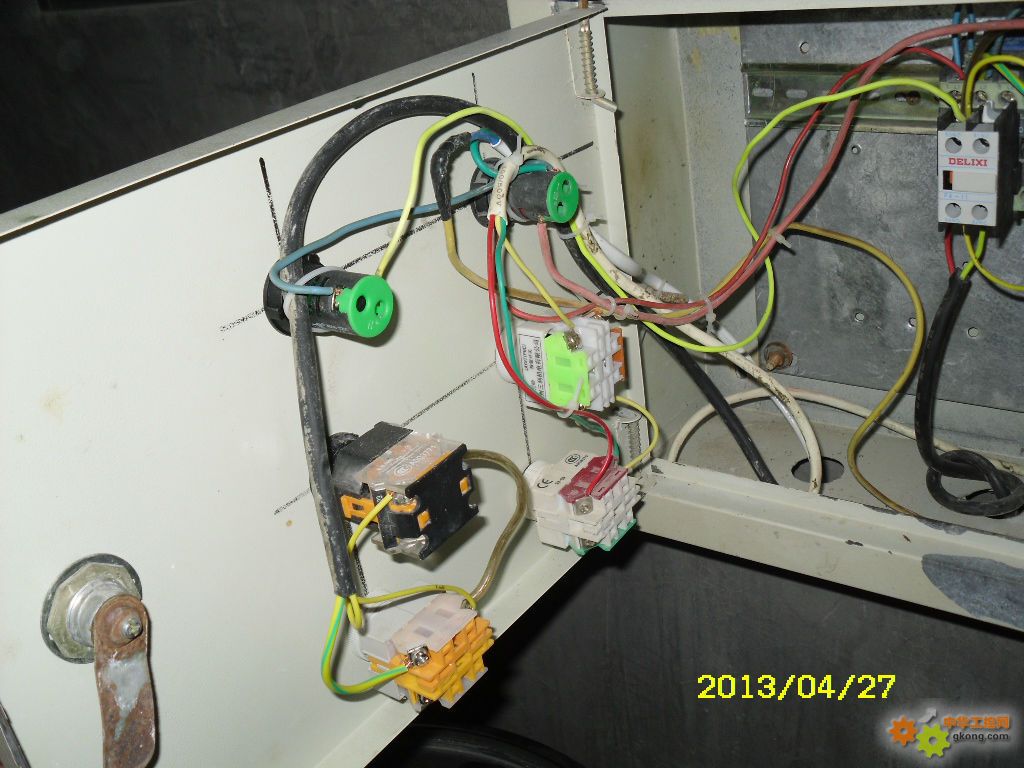

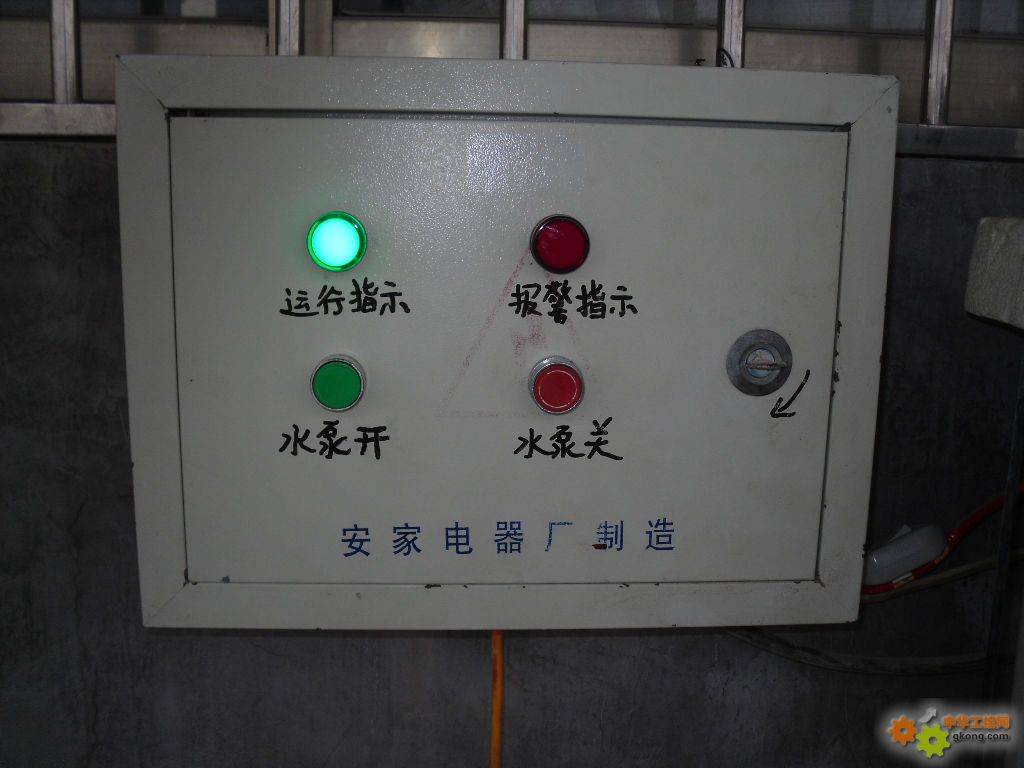

看看我接的这个。
