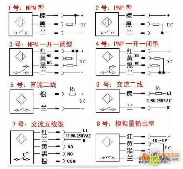

YXBK在2012/5/29 11:09:51
好像没有,光电开关见过一种是常开常闭共公共端的,共有5条线
两线制的接近开关里应该不存在既有常开触点又有常闭触点吧?

谢谢,请问两线制的接近开关里应该不存在既有常开触点又有常闭触点吧?

一般都是一个触点的,你要这个功能,那在外面做电路吧

市面上有的!!!!!
是的,如1楼所说,想要实现就加个中继。。。

参考一下此图:

好像没有吧,不过你可以通过中间继电器转化成常开和常闭的!!!

有,我用过,4线的。我用的是倍加福的
