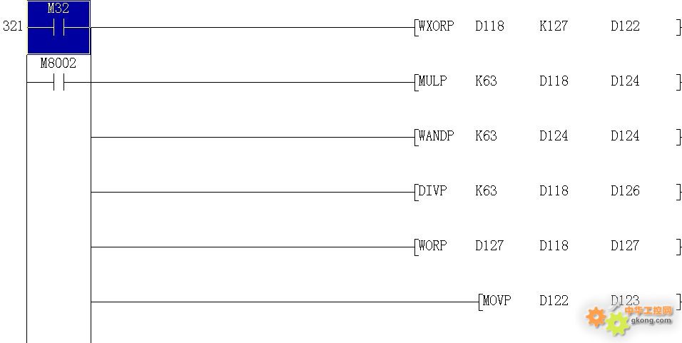

请教个问题,楼主
后面加P是是怎么计算的呢?来一个脉冲记一次,没理解到这句话。能不能实际解说一下

回复 #30楼 676751642
我很长时间没接触PLC了,具体知识也忘得差不多了,加P,应该是在开关接通的一瞬间计数,检测脉冲的上升沿,每到一个上升沿执行计算指令一次。加P的作用,就是检测见面的两个常开触点是否闭合过,即使前面的常开触点一直闭合,也只计算一次。

新手上路,请教M8002这个指今含义及运用,谢谢

回复 #37楼 172057404
M8002在三菱PLC里面属于辅助继电器中的特殊辅助继电器,其功能定义为初始脉冲(仅在运行时瞬间接通)。这个你可以找一本三菱PLC编程手册来看,上面都有介绍,关于具体应用,还是要多看案例,多动手操作。
