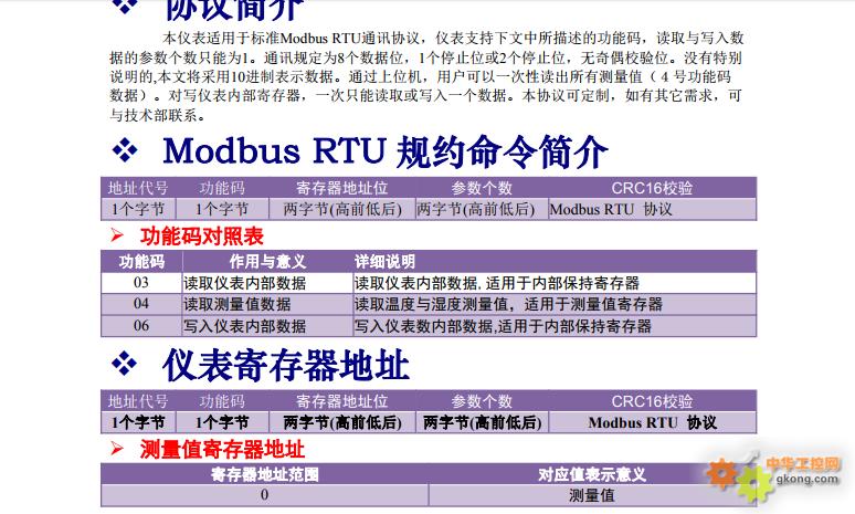

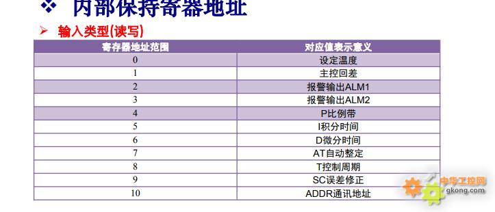

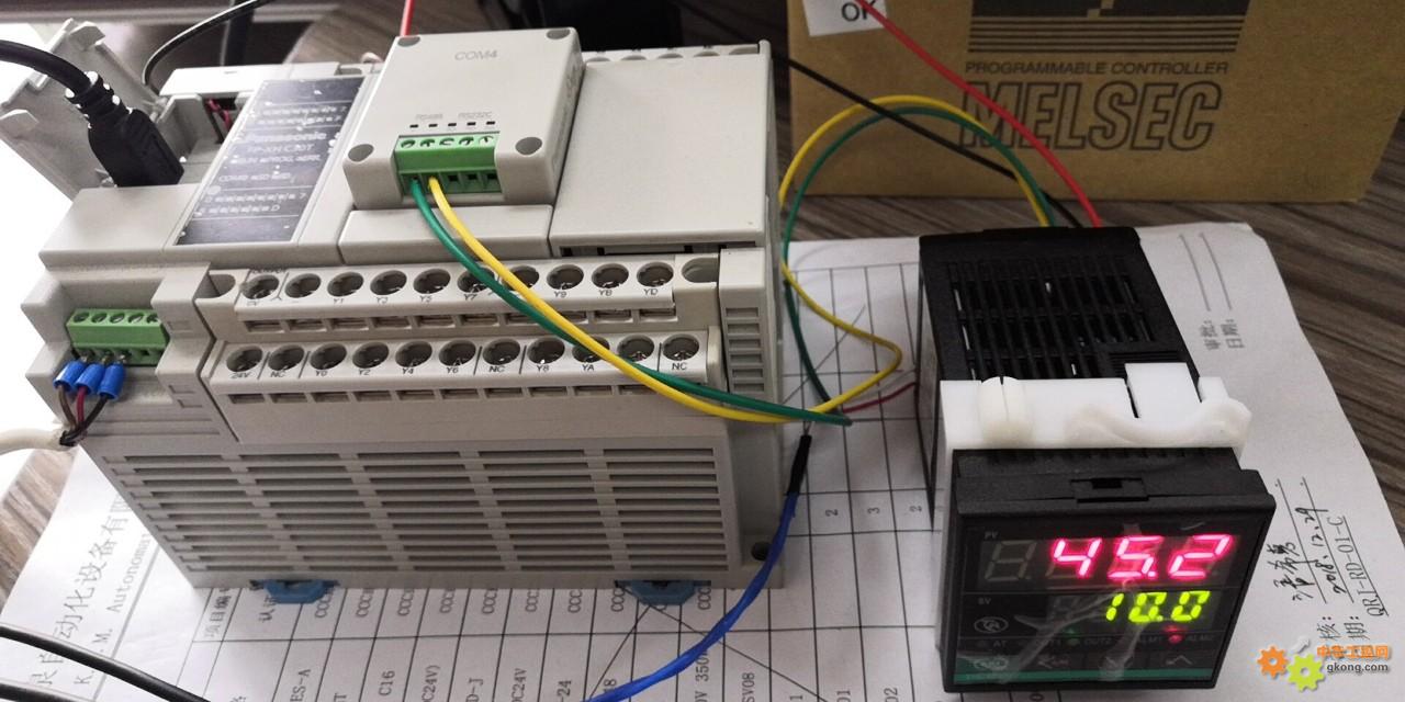

楼主烦请指点一下迷津,松下PLC的modbus通讯读取温控器的数值,看了说明书还是一头雾水,帮忙看看应该怎么做,感激不尽

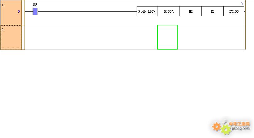

回复 #221楼 小生有礼

你这个问题,我在另外的帖子里已经回复了!
