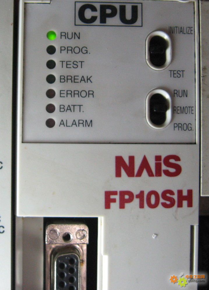

有关PLC的疑问
那如果我要复位整个plc程序。我需要动那个档位开关么。我看我们工程师都是将档位开关打到prog状态在按下复位键。

INIT 是加载 还是初始化?

三星的PLC啊,现在是不是被AB收购了?

#15楼
这款与松下的FP10SH系列很像;
运行时上面的开关放中间,下面的放到RUN位置上;

这是松下的FP10SH

#18楼
复位?楼主一直在强调复位,不知道你指的复位是复位为什么?

#19楼
上面的开关俗称维护开关,INIT是初始化(恢复出厂设置)、TEST硬件测试,中间应有空档位;
下面的开关俗称模式开关,运行时打向RUN、远程遥控需打向RMT、写入程序需打向PROG;
所谓复位无非就是中断PLC运行回到开始状态,打向PROG后再打回RUN或者重新上电均可。
