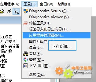

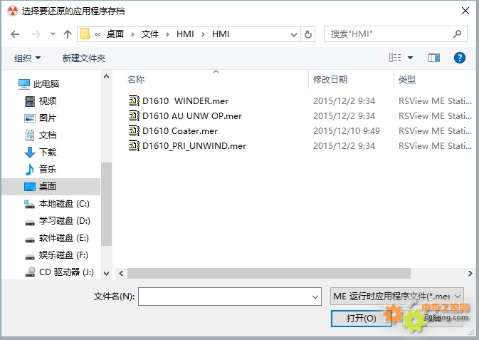

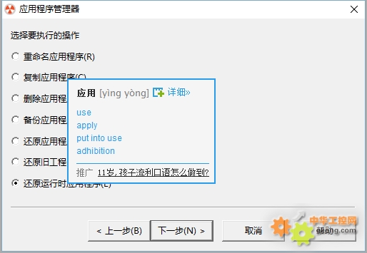

将mer格式是最终导入到触摸屏所需要的程序。如果想对程序进行再次编辑就要对mer格式的程序进行反编译。
反编译步骤看图片
