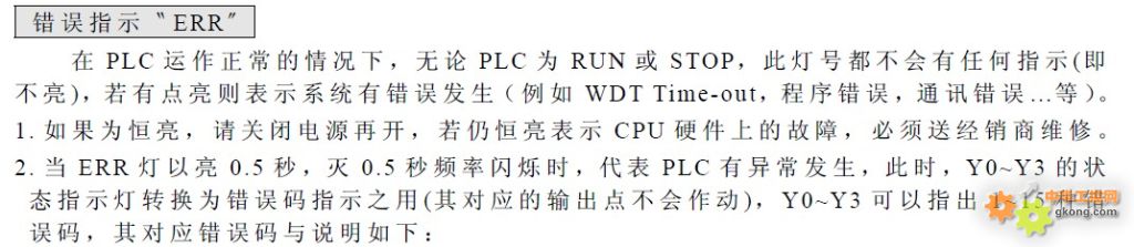

有可能是外部中断啊,内部程序等原因导致PLC系统异常,从现象上来看未必是PLC硬件的问题。

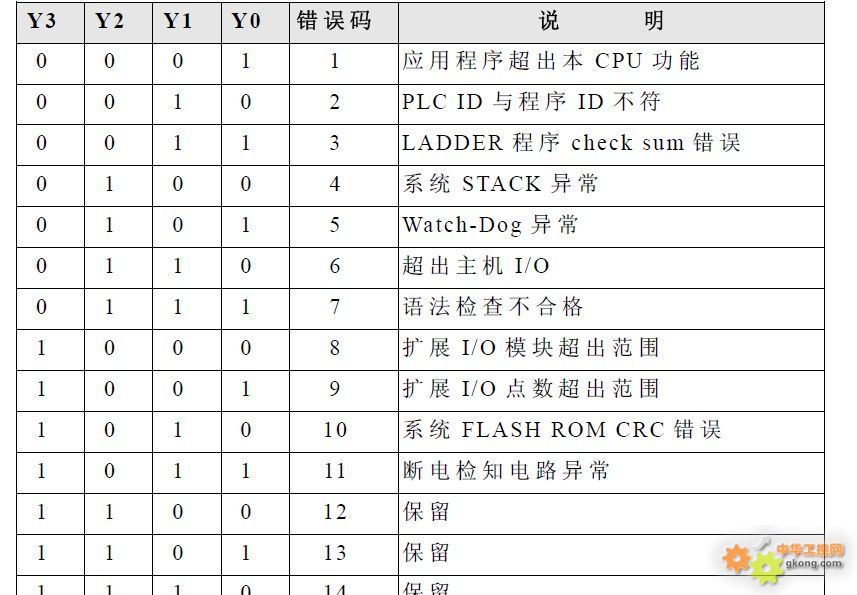

错误代码介绍
这两个是永宏使用手册中的错误代码分析。
