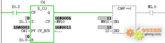

有关S7-300计数器的问题
问:按照我的理解,加计数器的输出位或它的常开触点应该在计数值到达预置值时接通,但是S7-300的加计数器的计数值到达预置值时,其输出位的状态没有什么变化,我该怎么办?
答:你的要求用其他PLC的加计数器一般都能实现。S7-300的加计数器与众不同,计数值为0时其输出位Q为0,计数值非零时其输出位为1。为了实现计数值到达预置值时产生一个动作,可以在计数器之后使用一个比较指令(见下图),当它的计数值大于等于预置值(途中为12)时比较指令等效的触点接通,用它来驱动一个线圈。此时计数器的预置值PV实际上不起作用。
另一个更简单的方法是使用减计数器,开始计数之前写入预置值,计数值到达预置值时其计数值变为0,其输出位由1变为0,将输出位取反(用它的常闭触点控制一个线圈),就可以用来完成你需要的操作了。
