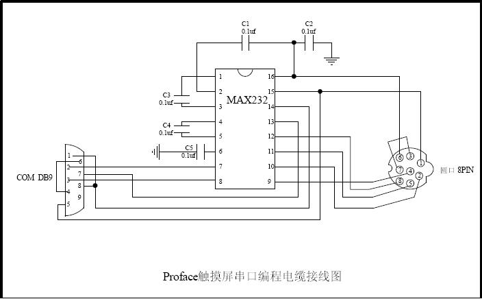

需要一个RS232/TTL的转换芯片,有了这个就可以自制了;
用RS422是不行的;

俺有PC-TOOL口的图,很容易做的!!

有MAX232芯片当然好做了;
