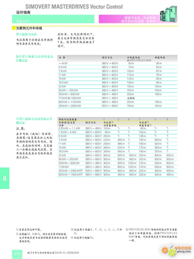

最近我在西门子的网站里,技术论坛也有类似的问题。有网友贴出来西门子推荐的电缆长度与加出线电抗器关系。

西门子推荐的变频器电缆长度与加输出电抗器的关系,要求还是很严格的。这里主要是出于对电机的耐压绝缘保护以及因di/dt或dv/dt导致的危害加以限制。

输入电抗器是减少谐波干扰,提高网络电压质量的。输出电抗器是较少漏电感,降低压降的(电机距离变频器50-100米以外)。要根据现场负载情况。如果负载变化不大,速度要求不高没必要增设输出电抗器。我们公司有(钢铁企业)的距离150米左右都没有加输出电抗器,使用都很正常。
