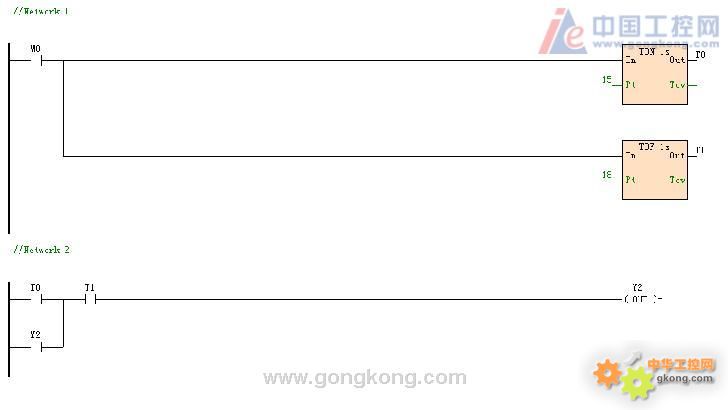

问题看得我有点乱,到底是什么断电啊?

是用程序实现呢,还是指PLC之外的(受PLC控制的)继电器,哪一种PLC?

楼主说的是 其中一个继电器断电吧??可以用断电下降沿触发定时器,定时后继电器再恢复。

楼主的想法可以通过海为PLC实现,继电器M0得电后,延时15秒接通Y2,M0失电后,延时18秒断开Y2。

楼上的程序供参考。
