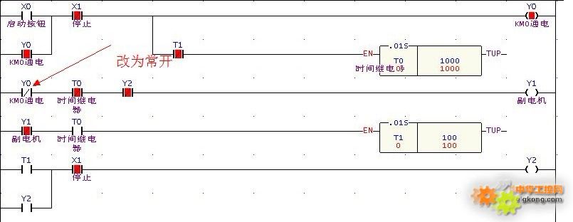

如图所示,将Y0改为常开,即可

用不用延时呢?

100例里的案例也错了,第二个YO应为长开
