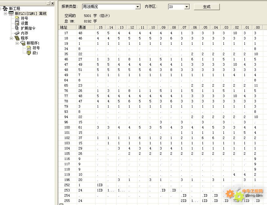

#16楼
94.00
118.00
2.15
2.13
93.00
都是什么状态
怀疑 94.00 on;118.00 on;2.15 off
为什么 好好看程序

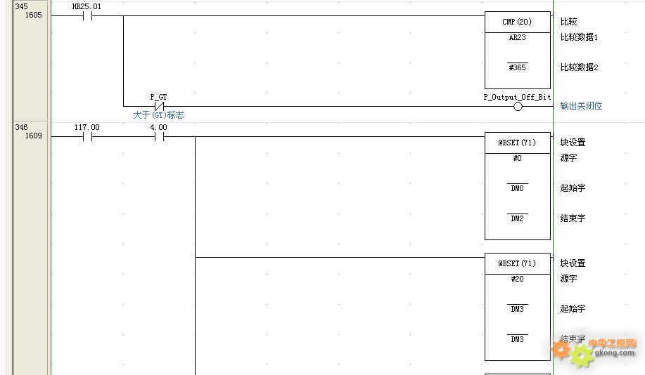

关键点请大家看我附件的CQM1.CXP文件,除了204.02输出端会通外,没有一个输出端会通,不管是手动还是自动模式.
胡说八道-----程序中哪里有204.02?

程序中有地雷

再问句楼主
INH灯亮吗?
你检查程序没?第3条错的
