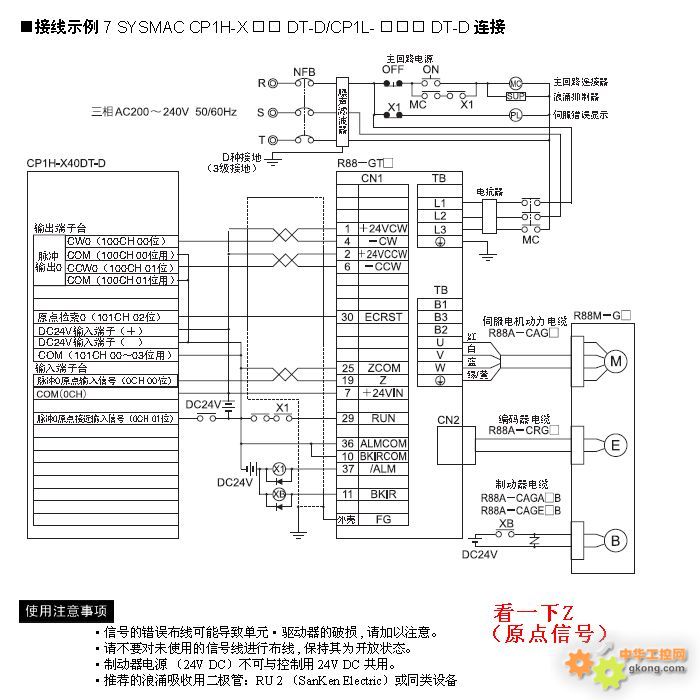

电阻加光电耦合器应该是比较常见的方法。

三菱伺服驱动器上就有转换的说明,可以通过高速光耦转换
三菱 PLC、触摸屏、伺服电机、变频器、数控系统

你看能不能参考
