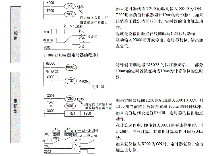

不知大侠们认真看过这个程序吗?
条件是要一直按住X0不放,只到T0动作,才是有效的.
这样的话,要使用,还得另加辅助继电器才合理.
4.延时接通/断开电路
  x0
|--||-----------------(T0)k90
|  y1         x0
|--||--------|/|------(T1)k30
|  t0         t1
|--||--------|/|------(y1)
|  y1     |
