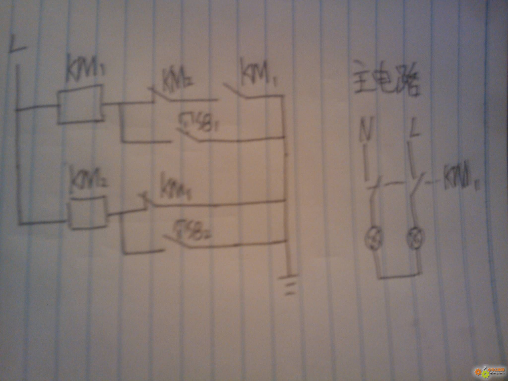

tu
附上主回路

11楼+21楼如楼主所愿。

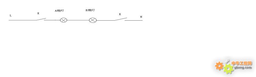

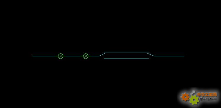

接个双控,用一个接触器。

这个很简单。就是一个按钮互锁正反转电路。

为什么要用接触器呢?
为什么要用接触器呢,感觉用单刀双掷开关来的容易的多

通过看贴,要满足楼主的条件,只要注意停止按钮要串接,启动按钮并接就行,只不过2个接触器辅助触点也要并接。

这个不实用啊 看下这个 刚画的 通电后KM2得电 按下启动SB1 KM1得电自锁 KM2因为串了KM1的常闭 所以KM2不得电 KM1为灯泡供电 灯泡亮 需要2个地方的话 用并联 并联到别的地方 别的地方也可以控制了 不知道你是不想的这样的方式控制

秘诀: 2地停止要串联 2地启动要并联

功能不是和楼梯灯一样的嘛
