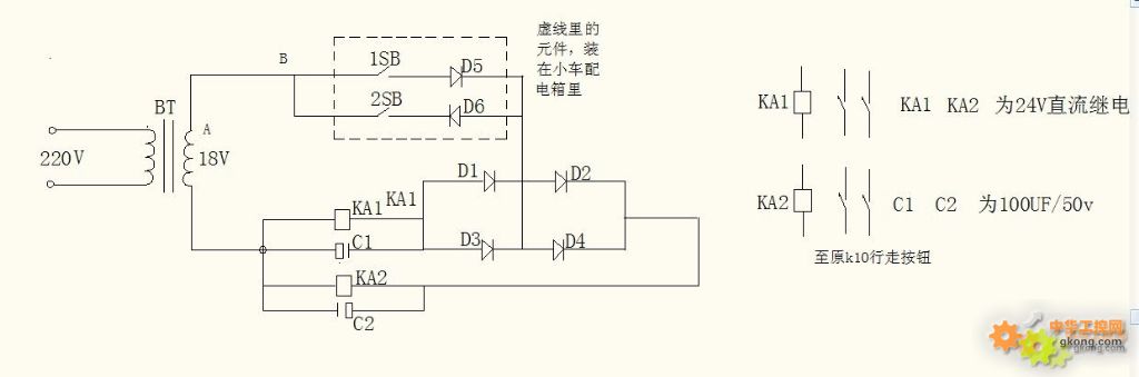

杨师傅,你在考你的职工的时候,有一个一根线控制小车上下的电路,我想问一下,继电器线圈加的旁路电容器在使用的时候有没有延时的感觉,电容量还能再小吗(起到旁路续流作用的最小容量)?

回复楼上的,是有一点延时,刚开始操作工有点不习惯,现在好了;电容的值可取到直流继电器不抖动就可以了,要试验几次才决定电容值
