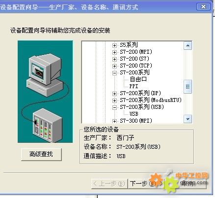

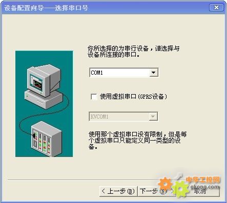

近段时间在忙着“学”PLC和组态王!西门子S7-200的PLC与组态王联络的时候,遇见了困难;在很短的时间里在网上订购了,不下五种的数据线。除了一种是PC-PPI数据线,其他的都是USB转PPI的数据线。用这些线反复的做实验,都连不上!1月2号,从大连德嘉公司寄来的一根USB转PPI线到了,这200元一根的线,我抱了很多的期望。但经过一天的实验,在办公室在家里的两处电脑上,编程灌程序没问题,但就是用于组态王时不能连上,2号晚上七点打电话给大连德嘉的经理童先生,得到的答复是:这根线只能用于编程,不能用于组态王监控PLC。并答应给换CP243i以太网的套件!但还是不甘心这根线竟然不能用。用组态王里《交通灯》画面还是反复的修改设备设置的数据,当时间到晚上十点左右的时候,在电脑里的组态王上点击启动图标,发现组态王竟然能控制PLC的启停,但在电脑画面上,没有变化。就是这种状况下,似乎来了感觉,用PC-PPI线试一下。换好数据线,设置好各种装置要求,按电脑上组态王启动图标,电脑上变化了,和PLC的工作状态一致了,噢。成功了!为了跨过这道门槛,可是花了一番心血的。不断的看书,看视屏,在网上找资料,在论坛上向高手们讨教。在这很感谢山东的马工,唐山的胖“李工”的大力帮助和指点。还有“浙江-电工-小三”(群网名)是他给我介绍的这根数据线!(浙江宁波ZZZ小组出的46元一根的数据线)再加上自己的一点努力,把这个困扰我的问题给解决掉了,艰难的跨过了这道门槛!在这近三个礼拜的历程里,感想颇多!在网上看到很多朋友也为这事在犯愁,所以把我的一点心得总结一下写出来。让朋友们也能跨过这道门槛!
 1)关于数据线:很多的资料都和论坛交流都显示,国产的USB线是不能用于组态王监控西门子s7-200的PLC的。估计技成视频里的那根线是西门子原装的线。大连德嘉的这根线还差那么一点点改进,就能用于组态王监控了。(矛盾的一句话)浙江宁波的PC-PPI线说实在的这根线是我现在见到的编程时最稳定,只是这根线回来的时候,我对通讯这块还是一窍不通的状态!与组态王连了几次,就把它作为编程线在用,以为这线也不能用于组态王的通讯,当我稍稍掌握了一点点通讯知识和有了点感觉后,再来设置,使用时就能用了!看样子还是贵在坚持,如我稍加放弃了,我就没有今天的这种喜悦了!
 2)关于设置:作为新手在设置时,对USB线在选择设备配置无所适从,不知道选哪个好,按教材上的选择根本行不同,而且教材视频也没提及此事(至少没多说一个字)其实是我们的USB驱动没装到组态王里去!如果是USB线的驱动装了,点击设备设置里的USB是不会出错误提示的,出了就是驱动没装,

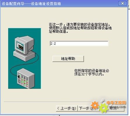

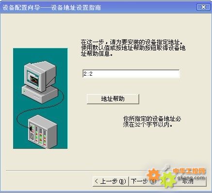

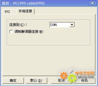

在这里我相信大家和我一样,技成教材里对地址的设置2:1知道是:2是PLC的地址,1是19.2k波特率 。如果这里是2,又是多少波特率呢,教材没提,我是反复试了才知道的,它就是9.6K 波特率,我感慨呀,这么吝啬干嘛?多说一个数据就不行?PC-PPI 这根线在PLC里的设置:
在组态王里的设置:

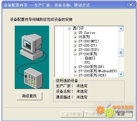

PPI
记住PLC的程序编写完灌到PLC后,把PLC设到RUN状态,一定要把电脑上的编程软件给关掉,一定记住要关掉!这根线就能控制PLC了,(在这声明我不是卖线的啊,只有这根线能用而已)
关于驱动的安装:你用什么线,或什么类型的通讯,必须用相对应的驱动,没有就到亚控去下!
各位有困惑的朋友看了这些罗嗦,应该能解决自己在这一块的难题,这就是我写这些的目的
