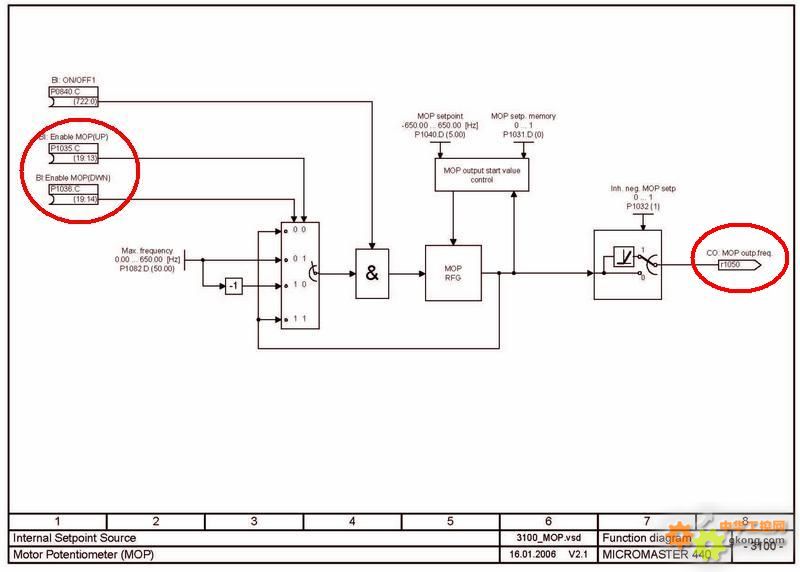

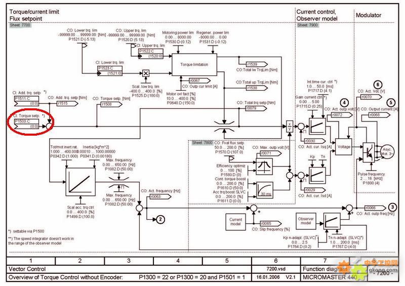

大侠,帮忙!!!MM440变频器转矩控制参数怎么设置???

参数设置,一环扣一环的链接功能图即可。
比如:图2400的r0019D和r0019E,连接图3100的P1035和P1036;它的输出r1050连接图7200的参数P1503就可以了。
