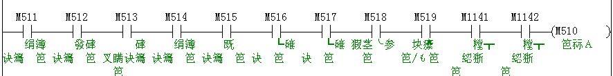

紧急求教各位大师,这plc程序的注释怎么成乱码了啊

是用的FXGP编程软件吧,有修改字体的方法介绍,但不一定能成功;
可改用GX Developer。

不是的 ,是用GX软件编写的程序,谢谢

编写程序时,如果你电脑操作系统是简体(繁体),而打开程序的是另一台电脑是繁体(简体)操作系统,程序中显示的中文注释会变成乱码。可用如下方法解决:打开程序后,再打开旧版金山快译2007,选择繁简转换功能,即能正常显示。

使用中没遇到过该现象,但见过有论坛讨论过该问题;
楼上的方法,可以一试。

试过了 ,没效果

再搜索下同类话题,看看其他的方法;或者查看一下注释输入,看是否能见到正确的注释,再行修改。
问题解决后,可介绍一下经验。

求救这位高人,有什么办法可以转换吗?
