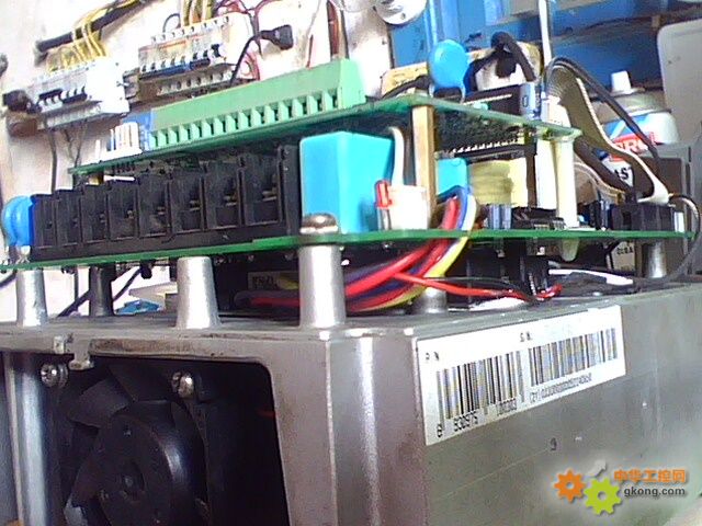

这种单管IGBT实际是复合管,内部自带二极管。有些还带有G极限压或阻尼之类的电路

台安n2-408 一运行跳oc 电脑板哪些集成块会出现问题的。

大师,台安n2-408,一运行就跳oc。问题出在电脑板哪些零件上面呢?

听说广州有人能修模块的!不知真假?听卖模块的人说的!我手上有不少300和450A的模块,1千多一个,还是2手的价格!

以下是引用bakfdc在2011/8/12 22:52:00的发言:
为什么加的IGBT单管不放在原模块同一个平面?内藏
放侧面,裸露
很不安全,欠考虑!
谢谢你的提醒,我以把单管内藏了。

以下是引用ycqyxh在2011/8/13 10:41:30的发言:
怎么没看见反并的续流二极管?还是单管里面自带有
如果没有岂不是很容易击穿单管IGBT
单管本身自带有续流二极管!

以下是引用haol1974在2011/8/14 22:36:51的发言:
修模块???我看还是免了吧,还不如我这样改呢?
300A 450A这么大的电流不会是一体的吧?
如果没有岂不是很容易击穿单管IGBT

以下是引用xilinxue在2011/8/15 6:51:43的发言:
如果没有岂不是很容易击穿单管IGBT
单管本身自带有续流二极管!
