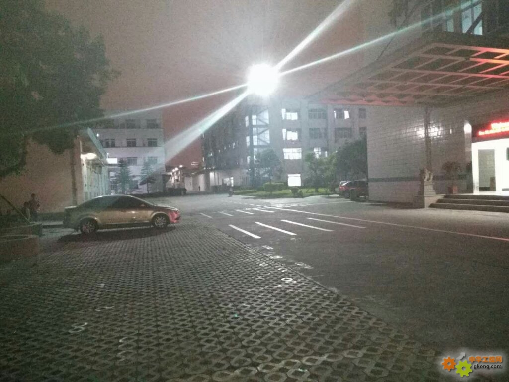

800瓦左右的等离子灯非常好的,光谱类似太阳光,寿命6万小时,光效大于120LM/w,无频闪工厂长期施工人眼不会感觉累,并且环保。
