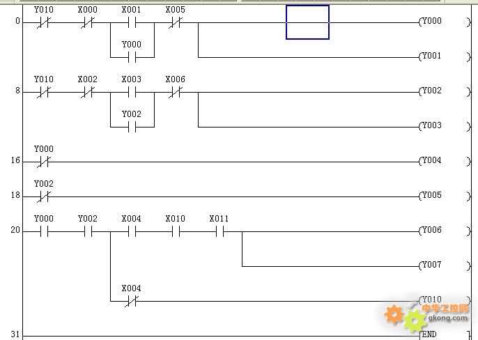

我告诉你一个简单的方法,适合所有的根据继电器改造系统:
1.按钮分配为I点,接触器的线圈和触点都分配为Q点;
2.对每个线圈从上至下写出控制点电路图,到别的线圈分支的舍去;
3.每个线圈对应一段梯形图;
总之,对于此仅仅存在按钮,继电器和接触器的电路,每个线圈分别编写程序即可。
在进一步说,对于任何的逻辑控制电路,编程序时都可以这么编。每一步都只考虑自己的条件,别考虑其他。

简单的事情要自己做的,按7楼的意思做就行了。这是最基本的东西。

不知这电路KM3是用作控制什么的?电路控制是如何工作的?楼主能不能把电路思路说一下

就是吧图纸逆向旋转90度,就变成了PLC程序。
