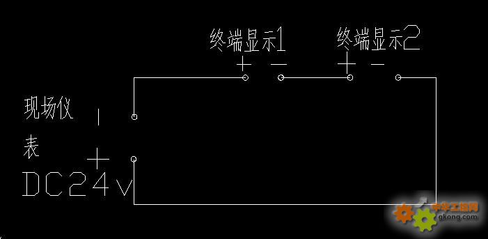

小笨熊在2011/7/4 8:56:54
将两个信号的其中一个正负端短接,剩余的两个正负端按照正常接法就行。实在不懂可以电话13337383965
是否为图中所示意的那种接法?谢谢!

串联接法,实际上就是变送器、终端1、终端2三者与24V.DC电源按正确极性串接起来。如果两套系统的输入电阻不是太大,我建议采取并联的接法,我曾在两台变频器上采用了并联共用一个4-20MA.DC来调速,因为串联一断线,两套系统就都没有信号了,而并联的可靠性要高些。

已经测试过,串联使用没有问题。

加一个一入两出的信号配电隔离器就可以

把它们串联起来用吧,不多花一分钱的

我曾经这样试过用一个电流信号控制两个变频器呵呵
