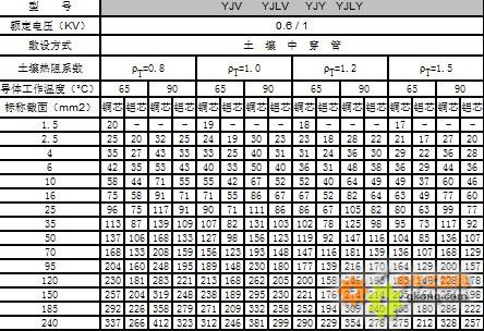

截面积与电流
截面积与电流的表格 可供参考!
你这种现象就是电缆质量问题6平方达不到,并且不是纯铜!

306725775在2011/6/10 16:25:44
截面积与电流的表格 可供参考!
[此贴子已经被作者于2011/6/10 16:28:05编辑过]
这个与主题不符

41楼你那个是交联电缆资料,和我们平时的不能使用仅供参考,18.5KW按照我们通常计算是每KW-2A计算,应该是37A电流。启动电流是3~5倍计算,这样你的6平方线小了。建议你使用10~16mm2的线比较稳当。平时烧电机,在农村经常发生,原因还是线小了,线过长,导致电压降低,电机工作电流变大烧坏,还有就是线容易烧断,照成缺相烧坏。10平方线距离不宜超过20米,16平方线不宜超过50米。
