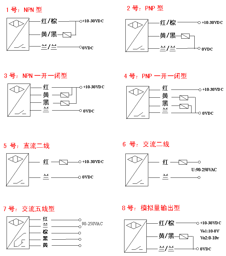

各位师傅,请教一个接近开关的问题

接近开关接线图:请参考。

二线的一条是蓝色,一条是棕色,三线的一条是棕色,一条是蓝色,另一条是黑色。 把蓝色接蓝色,二线的棕色接三线的黑色就行了。

看原装的是常开的还是常闭,再看如;正电源通过传感器到继电器是PNP型在接地的是NPN型。如;正电源通过继电器再到传感器是NPN型。这样就很好判断了用的是那一款。如是NPN,常开的。24v.那就选一款二线常开的24V的就OK啦。

三根线的接近开关输出一般是负极,而两根线的输出是正极,要代用可以加个小继电器。

看你PLC输入的com口,若为正,则接近开关的一根线接负,另一根接输入口,若为负则接近开关的一根线接正,另一端接输入口,注意接近开关两根线的正负。
电源、plc内部线圈,接近开关构成回了即可。
