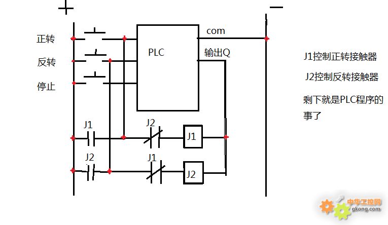

发表于:2011/6/14 19:40:59
#10楼
是不是太复杂了,看看下图
[此贴子已经被作者于2011/6/14 19:43:09编辑过]

发表于:2017/4/18 13:48:04
#11楼
可用比较指令的大于等于和小于做主干,控制辅助继电器输出来做,好用。
