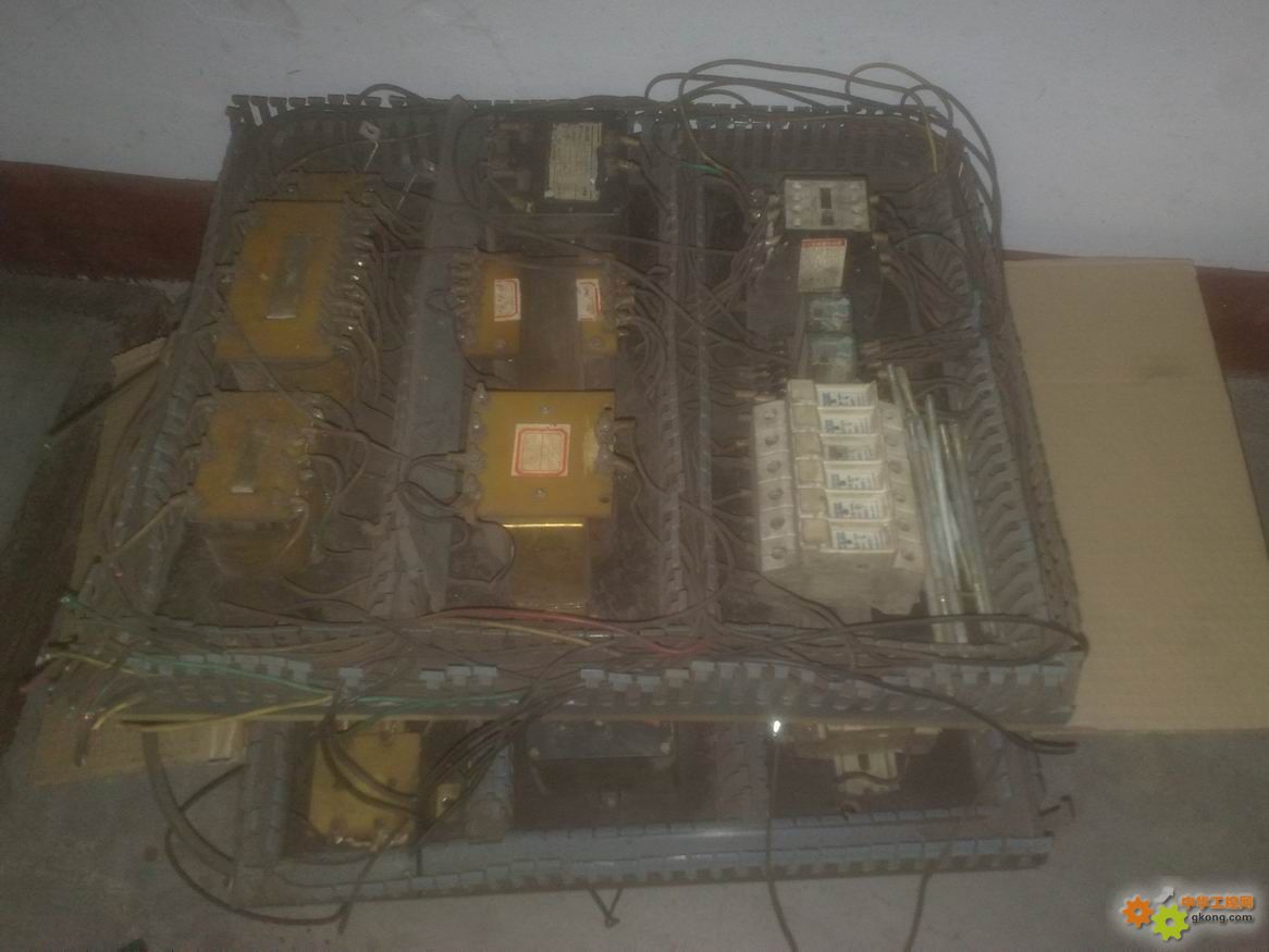

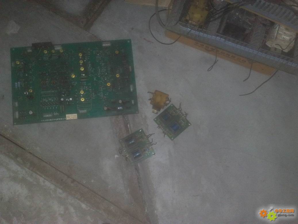

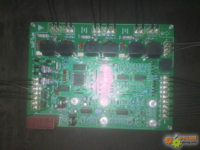

今天接着传 改造后的中频电炉
改造后的中频电炉 去掉了很多电气原件 运行起来还很稳定  有不明白的可以和我交流
拆下来的电路板
还有一筐变压器互感器 改造后都去掉了

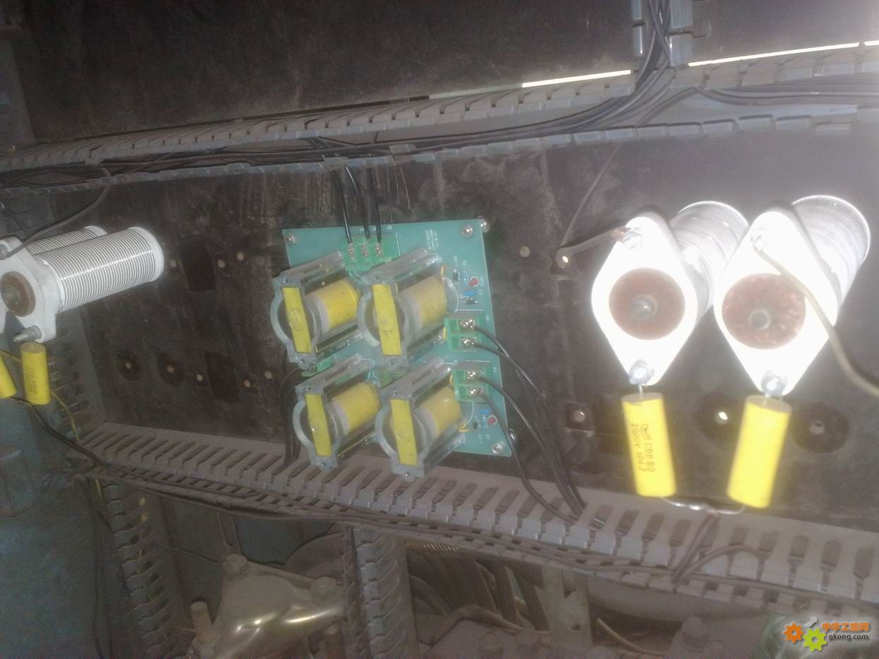

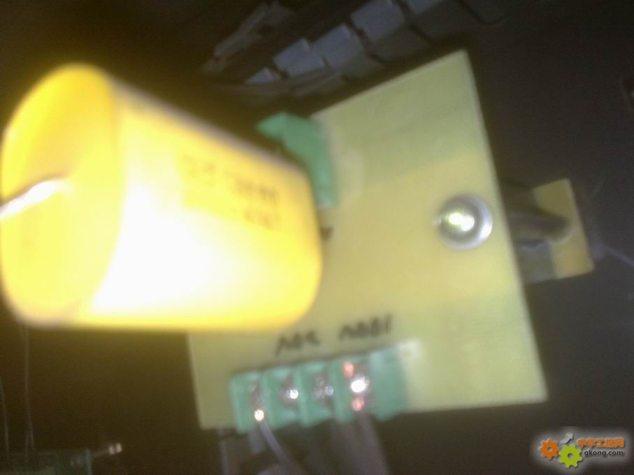

上改造后的柜  新电路板 比老电路板小很多不到一半,而且整流脉冲变压器都在板子上。(那6个黑的就是)

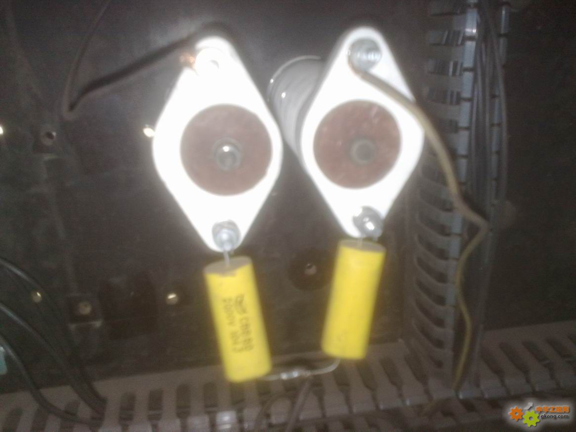

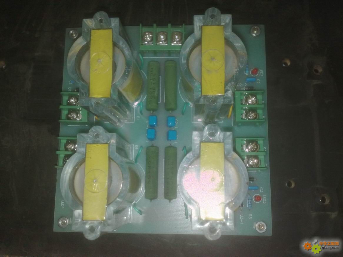

逆变脉冲变压器是单独的,4个逆变可控硅并联RC
这个脉冲变压器做的不错用塑料封住 防灰尘

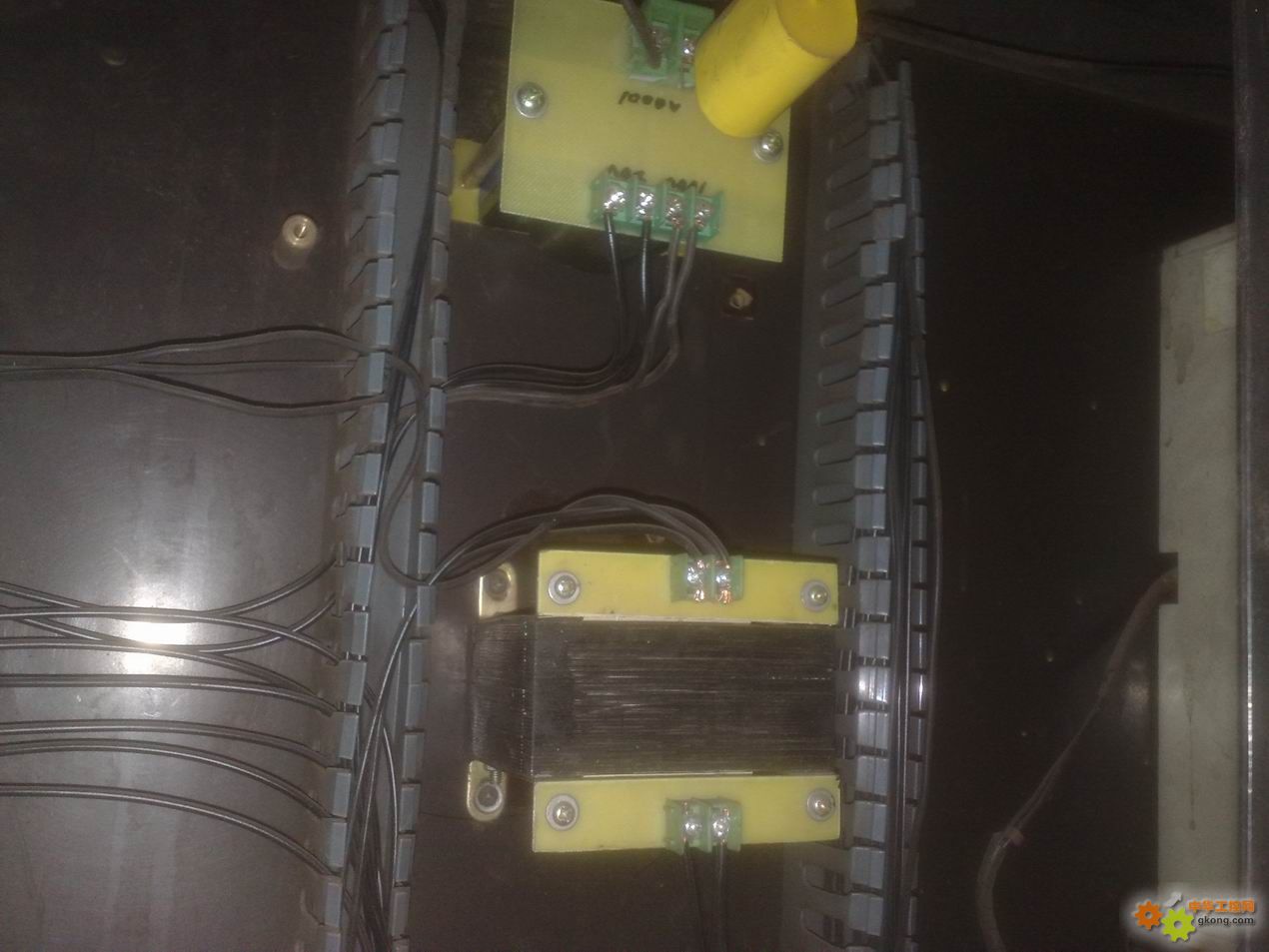

变压器 下面的是 220V/17V 控制变压器 给板子供电 上面是中频变压器1000V/100V20V 是给中频信号和中频电压
改造后基本上就这些元件了(可控硅没动)  这套原件可以从50KW-1500KW都可用(换可控硅和铜排就行)
