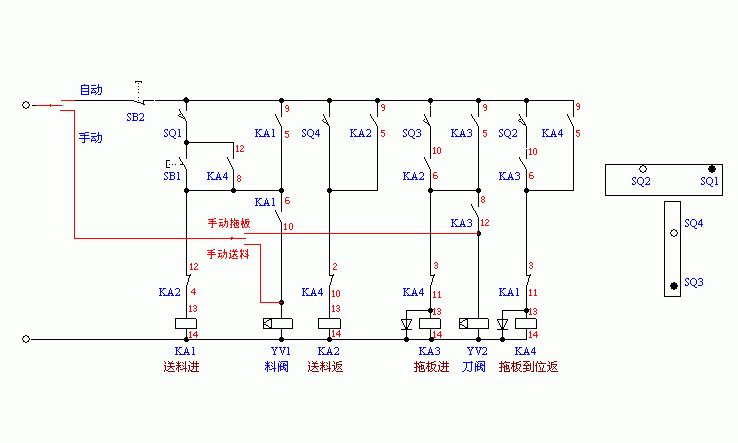

lujianmei12在2011/3/31 21:43:35
同一个电器元件,常闭触点动作要比常开触点快,这个不存在竞争的现象。
呵呵!
楼上的最后一段话就与前面的一段话自相矛盾了。
你自己想一下,既然常闭触点比常开触点快,那是不是常闭触点先断开后常开触点才闭合呢?
这样一来,如果用它们组成一个互相关联的电路,会出现什么现象?
就以下面电路来说,如果KA3、KA4的吸引线圈不并上二极管,会出现什么现象呢?
