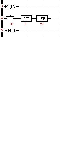

#12楼
没有那么复杂  看下图 用我们自己产品做的程序
