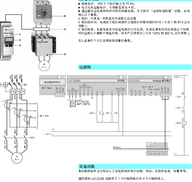

施耐德的热继断路器(热继电器+断路器)

表情这是什么?

以下是引用d15009966904在2011/1/13 13:09:25的发言:
施耐德的热继断路器(热继电器+断路器)
还可以调电流!

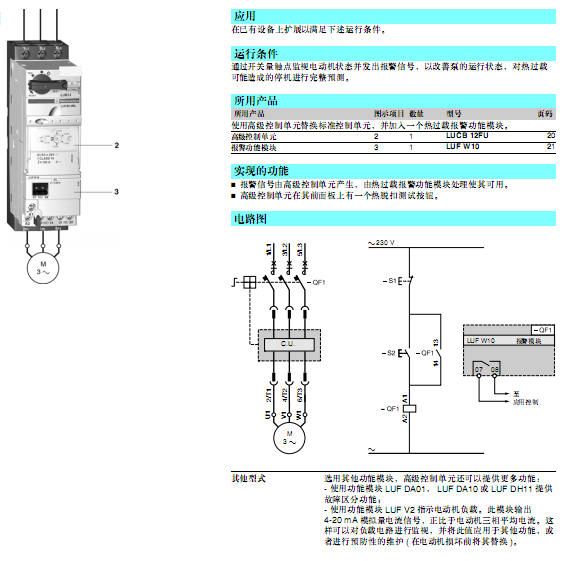

这是施耐德U型“傲马”系列的马达启动器。附图只是应用的一部分。

哦,我知道了。谢谢啊。那个旁边的那个是什么?

旁边那个也是该系列的一个马达启动器,它由控制器、基本单元、通讯模块组成
两者的区别你看了下面的图就明白了。
