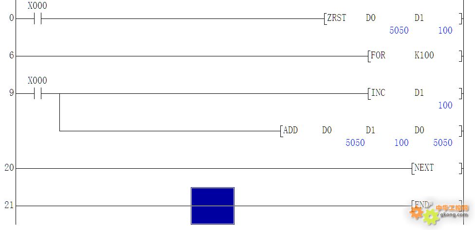

问题终于得到解决了!
谢谢zliao-lily解释!也谢谢各位网友参与讨论!受益匪浅!我对FOR、NEXT的理解有偏差,原来FOR循环不管做多少次,均是在一个扫描周期内完成的。所以,做这个1+……99+100加法,必须在每个周期开始时进行初始化。如下:

回复 #10楼 zhongshuai_li
您好!请教一下!这个循环指令FOR K100是在一个扫描周期执行100次吗?还是?
不好意思哦!还想麻烦问您一下,想知道具体FOR....NEXT之间的程序怎么编,主要是FOR下面的那句怎么得电循环,还有NEXT前面那句,循环完成后下面的程序如何得电运行!最好有个简单的例子说明一下,谢谢了!

这个FOR的循环次数也是有限制的,否则看门狗会被触发,出现扫描超时
