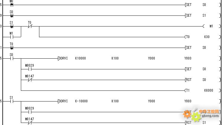

试试还可以。自动进退,定时再启动。

t1是我测试时自己计时加的。
