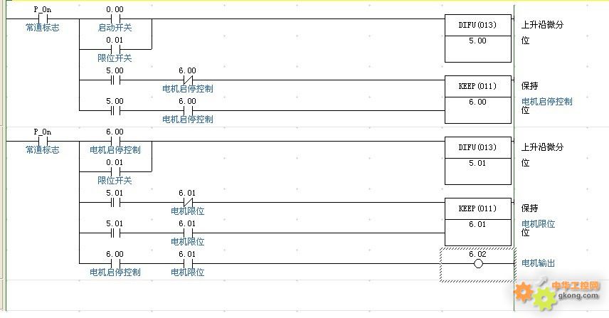

问下楼主电机转速?转速大的话,就不用考虑什么非程序控制了。

非常慢,大概3.5s才一圈。

你的提问中不是说要用中间继电器控制启停吗?
如果不是那启动问题你想用什么方法?你不能上电就动作吧~!

回13楼,用中间继电器启动,碰到开关就停止。
要求有点变化,我理解错了。要求是即按即停,按中间继电器电机就动,不按就停;当碰到开关就停止运转。碰到一个问题,这个时候,开关闭合,我怎么启动电机呀?

用标准的 点动启动 电路加一个限位开关即可!

使用手动开关常开并联在常闭接近开关上,这样当接近开关断开时,电机停止,这时按下手动开关,驱动电机转离接近位置。

不知道这样行不行~!
我也想问一下,这样两个限位开关0001会不会造成误触发?是不是把第一个0001去掉会好点?
