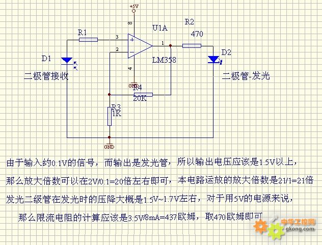

关于LM358的问题
给你参考一下

接收部分:光电二极管输出的电压用什么放大啊

光电接收二极管输出的电压不是用我上图所画的LM358的其中的一只运放放大呀。倘若实际工作时发现还不能点亮发光两级管的话,可是试试增加R2的阻值,用来加大本电路的放大倍数。

可以这样接吗
正极接光电二极管的输出电压 负极接我想要输出的电压值(大于二极管的输出电压) 比较器的所有没有用的引脚接地 电源不需要加旁路电容吧 直接接3V~5V电池可以吗

这句话啥米意思

还有一个事情 运放VCC直接加电源就可以吗 不用加电容之类的吗 直接用直流电源3节5号电池可以吗

a10101a在2010/8/25 14:17:11
我是说接收二极管的输出电压是由我上图所画的LM358中的一只运放进行放大的。

a10101a在2010/8/25 14:19:12
因为你这里所采用的输入信号是红外接收二极管,它所输出的信号是没有负电压的,也就是该信号的波形电压在0~0.2V之间,没有负电压,所以运放输出端也就不会输出负电压,所以运放的VCC端不用加正负双电压,只要单电源也不会导致输出单方向截止失真。
而且你的输出负载也只是发光管,加的是直流电压,不用加电容隔直,不象喇叭这类负载要输入交流电压。
三级5号电池应该可以用,只是实际采用本电路时或许要修改一下放大倍数,以符合你输入电压和输出电压的放大比例关系。
具体你可以学习一下《模拟电子电路》里的关于运放的原理
