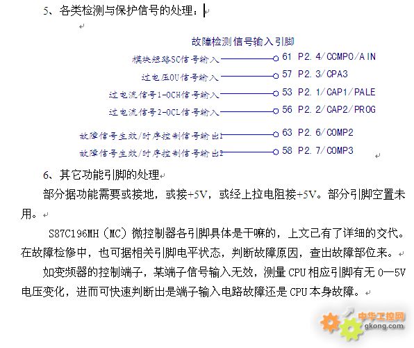

S87C196MH 微控制器芯片资料

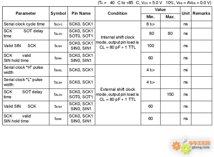

MB90F562B微控制器芯片资料

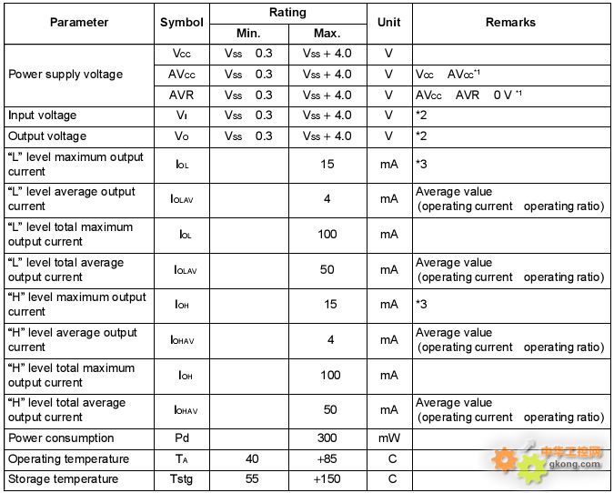

MB90F562B微控制器芯片资料

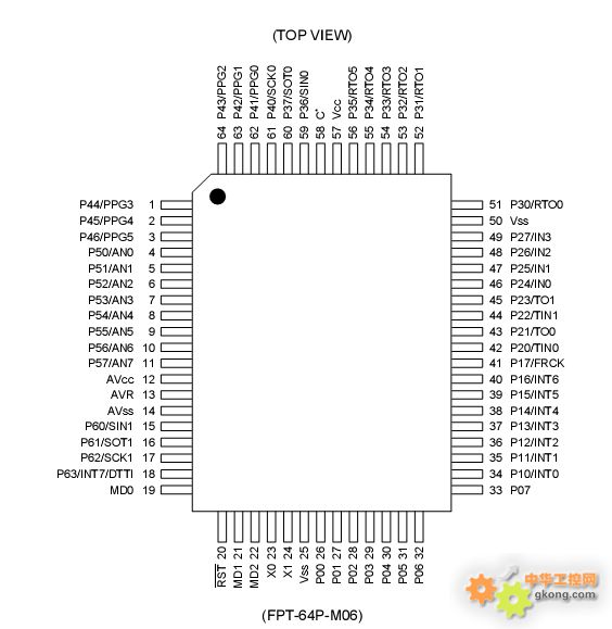

MB90F562B微控制器芯片资料

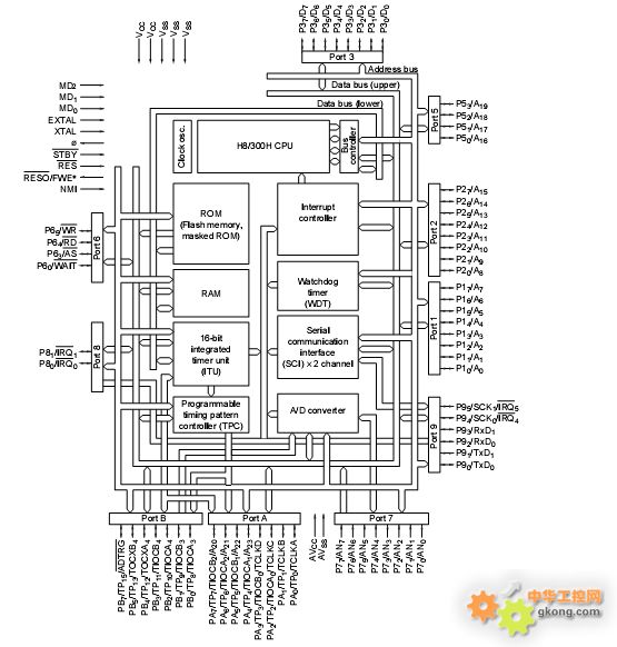

HD6433027F微控制器芯片资料
