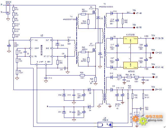

台达7.5KW变频器
以下是引用xq09181在2010/8/6 11:36:55的发言:
2、功能框图:
3、典型应用电路:
今天解剖一台达7.5k的变频器。雷击 不显示。测得2次电压波动。检查发现电源电路奇特。2842 的6脚输出到一耦合变压器。控制2个贴片3三极管,再驱动2个场效应管K2717奇怪的是2个k2717不是常见的并联推挽输出,而是,P1(+v)---k2717的D极--s极---开关变压器2脚---开关变压器1叫---第2个k2717的D极--k2717的s极---限流电阻---回到N1(-v)。有没有高手有这个开关电源图纸。提供一些维修方法。谢谢。

回复楼上 东元300kW开关电源电路
上图为东元东元7300PA 300kW变频器开关电源电路1,与楼主提到的电源电路结构相似,可供参考。将电路原理简述一下:
大功率变频器所需电源容量较大,尤其是驱动电路,需要较大的功率输出能力,故开关电源电路与小功率变频器有了明显不同。开关电源电路可分为两部分。如图3-14和图3-15,前者提供整机控制电路的用电,后者单独提供IPM智能功率模块内部驱动电路的供电。四只变压器,两只个头小的,是激励变压器(推动变压器),两只个头大的,为输出变压器。开关变压器的初级回路,由Q4和Q7两只管子的同时通断,提供主电流通路,此种工作方式,称为双端控制方式。当电源功率达300W以上时,多采用双端正激电路。
上图电路:由U2(UC3844BN)产生振荡脉冲,再经激励变压器T4分解为同相位的两路脉冲同步驱动开关管Q4和Q7。在初级振荡回路采用双管,可提高电源容量和降低管子的耐压。电流采样信号由R25上取得;电压反馈信号由+5V输出端取得,以使CPU主板供电得到较好的稳定效果;R4、R5、R6、R104、R105、R106提供U2的起振电压与电流,建立振荡后由D5支路提供U2的供电。D12支路输出24V电路,提供工作继电器及控制端子的供电;D9、C17、D11、C27的整流滤波电压,又经7815、7915稳压成+15V、-15V,用作CPU主板控制电路、故障检测电路的供电;+5V输出供CPU主板、操作显示面板的用电,同时,D10支路输出-16V(随直流回路电压而变的可变电压)电压,作为直流回路的电压检测信号,输入到CPU,供主回路电压显示,和参予CPU的相关控制。
电路起振工作后,自供电绕组、D5、C11回路提供U2的工作电压,同时,自供电绕组、D4、C9回路提供了图3、15电路U1的工作供电。当图3-14电路故障时,图3-15电路无工作电源而停止工作,IPM模块随即失去驱动电压;正常工作时,有一个工作时序:图3-14整机控制电压正常建立后,IPM驱动电路才具备工作条件。
上图为上图为东元东元7300PA 300kW变频器开关电源电路2,用于提供驱动电路的供电电源。本机器逆变输出电路采用了三只IPM智能功率模块(SEMIKRON SK11P 1203GB122-2DL)。IPM模块是将驱动电路、模块故障检测保护电路和大功率IGBT管子集成在一起的,而所有逆变模块的供电,只用了这一路+17V直流电源。六只IGBT管子的驱动电流,都是取自此一电源的,要求电源本身有较大的电流输出能力。实际测量,变频器在停机(空载)状态,此路供电为+17V,启动变频器后,降为+14V
两路开关电源的特点,与其它变频器的电源相比,多出了T2、T4两只激励变压器的中间环节,这是检修中须予以注意的地方。

真的谢谢楼主。我的是上官DS击穿(80欧),你说“在初级振荡回路采用双管,可提高电源容量和降低管子的耐压”,耐压可以提高。容量可能没有提高,因为是串联。假如将上管DS短路。下管改用高耐压的大功率管,行不行(我没有找到K27127)。再一次谢谢楼主。
回复在这里吧.
因为该贴为资料帖,有技术问题,请另发专帖.不宜再占用该帖楼层.采用双管,主要是从容量方面考虑的.假定同样供电电压下,单管最大可做成100W电源,换用双管后每只管子承担60W功率,则成为120W电源,并且两只管子从耐压到承担功率,还有余地.显然采用双管后,可心扩大电源的容量.理论上看,将上管短接,应该也能工作,我没有试过.从修理角度,还是应该照原设计修复为宜.

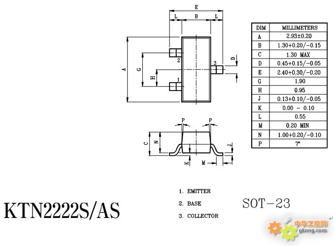

#127楼

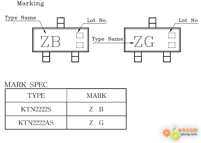

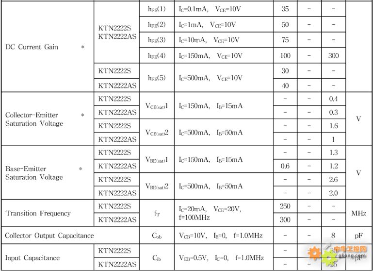

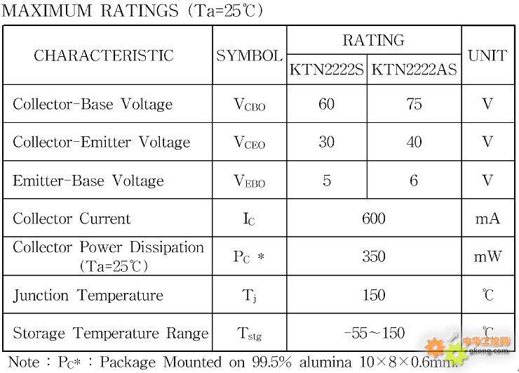

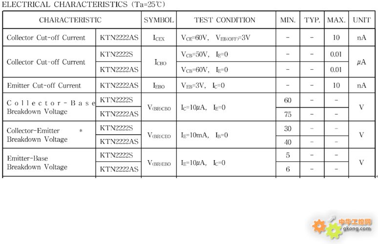

KTN2222AS电源分流管资料

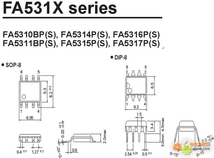

#129楼

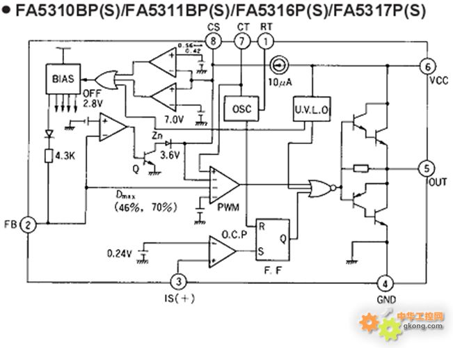

电源振荡芯片FA5311资料
